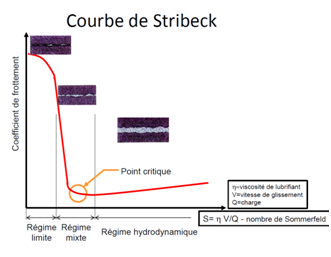

El fraccionamiento del lubricante en las áreas de contacto del rodamiento
La función principal de un lubricante es prevenir el contacto entre los metales de los anillos y bolas, separando las superficies con una película fina. Las asperezas de las superficies quedan por ende excluidas y no colisionan, lo que permite una mejora significativa y una vida útil más larga del producto. La lubricación más normal es la lubricación de por vida con grasa, que facilita su aplicación. No obstante, a veces es necesaria la lubricación por circulación.
figure2
Figura 2:         Detalle de la superficie de las bolas-anillos en contacto con lubricantes mezclados. En este método puede existir un contacto ocasional de las superficies ( [Tedric A. Harris, 2007, Advanced Concepts of Bearing Technology, CRC Taylor & Francis Group, 140]
La elección de la viscosidad y el tipo de aceite base es crucial para asegurar el grosor óptimo de la película lubricante. Demasiada viscosidad causará un aumento innecesario de temperatura, mientras que una baja viscosidad causará un rozamiento de tipos mixtos y colisiones limitadas de las asperezas de las superficies que dan como resultado una importante reducción de energía y en esperanza de vida.
figure3
Figura 3:         La Curva Stribeck describe los diferentes tipos de rozamiento [Sksana Banakh, 2010, Tratamientos de superficie y uso en tribología, Course FSRM]
Se puede calcular la rutina de lubricación, teniendo en cuenta la rugosidad de las superficies, la película más fina de lubricante creada de acuerdo a las cargas, índices relativos, geometría y temperaturas así como las características del lubricante.

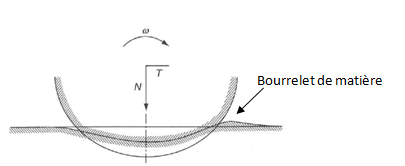

1. Pérdidas por histéresis
Cuando una bola rueda en una superficie, forma una salida de material en la parte delantera del punto de contacto, que debe deformase elásticamente para que pueda seguir girando. Se recupera parcialmente el consumo de energía cuando el material vuelve a su posición anterior, en la parte posterior del punto de contacto, pero no por completo. La diferencia de energía corresponde a una pérdida por disipación.
figure4
Figura 4:         Giro del cilindro y deformación de las superficies [Tedric A. Harris, 2007, Conceptos avanzados en la tecnología de rodamiento, CRC Taylor & Francis Group, 129]

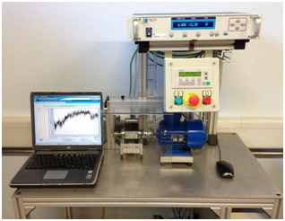

Es difícil calcular con exactitud el rozamiento de un rodamiento, ya que el número de parámetros que inciden en este valor son muy diversos. Se utilizan algunos programas para calcular un valor de rozamiento casi exacto para rodamientos estándar, pero los resultados divergen de la realidad para el caso de los rodamientos especiales.
JESA está equipado con un banco de pruebas para medir el rozamiento de rodamiento para distintos métodos de rotación. Se realizan cálculos de pruebas prácticas en este banco, para asegurar el nivel de rozamiento de los productos.
msr_fricitiontorque
Figura 8          Banco de pruebas para medir el rozamiento
Se ha desarrollado un banco de pruebas tribológico en colaboración con la Escuela de Ingenieros de Friburgo y permite cuantificar de forma precisa el rozamiento de varios materiales y revestimientos bajo carga a distintas velocidades. Una celda independiente hace presión de contacto de 0-4 ‘ 200MPa en dos anillos de pruebas, en molduras de 2 x 3. Esta celda puede instalare en un reómetro para medir el rozamiento o acoplarse a un motor para realizar pruebas de duración:

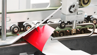

Bobst SA es una de las empresas líderes a nivel mundial en el diseño y fabricación de máquinas de producción de embalajes de cartón. Algunas de estas máquinas son grandes y utilizan cientos de rodamiento para apoyar y orientar las correas planas, que se utilizan para mover los cartones por la máquina.
Estos rodamientos son específicos para cargas bajas porque los rodamientos estándar no están adaptados y optimizados para grandes cargas. JESA SA ha propuesto un rodamiento especial para las necesidades del cliente. Se ha revisado la fabricación y geometría interna así como la cantidad y tipo de lubricante utilizado. Estas juntas especiales dobles sin contacto proporcionan un buen sellado de las cajas de cartón sin afectar al rozamiento.
folder-gluerBOBST
Figura 11        Detalle de plegadora-encoladora BOBST  [www.bobst.com]
specialJesaWheel
Figura 12        Rueda especial desarrollado por JESA SA
Con un producto así, es posible dividir en 2, o incluso en 3, el rozamiento de los rodamientos. Al multiplicar la cantidad de rodamientos que hay en cada máquina, se puede conseguir ahorros de energía significantes en el producto final. Se reduce el impacto de la maquina en el medioambiente y se obtiene una reducción de costos de funcionamiento.
