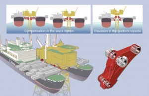

Tan pronto como el barco se mueve alrededor de la plataforma de perforación que está anclada en el fondo del mar, la gran carga producida por las olas y que actúa sobre el barco tiene que compensarse. Las palancas TLS admiten estos movimientos de las olas. Los cilindros hidráulicos del TLS a su vez aseguran que la parte superior de la plataforma se pueda elevar y retirar de forma segura.

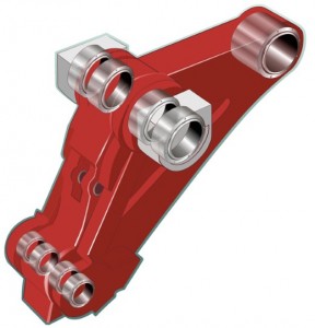

Schaeffler suministra rótulas radiales exentas de mantenimiento con una capa de deslizamiento ELGOGLIDE a ALLSEAS para las palancas TLS

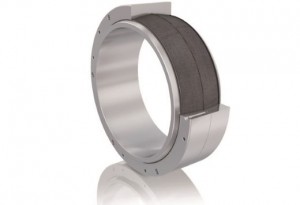

Las rótulas grandes ELGES en calidad X-life presentan un anillo exterior con una capa deslizante ELGOGLIDE que permiten un movimiento deslizante de baja fricción con una capacidad de carga muy alta.

Schaeffler suministrar rótulas radiales grandes exentas de mantenimiento con una capa deslizante ELGOGLIDE a Allseas para las palancas TLS y Bosch Rexroth para los cilindros hidráulicos TLS.
Tan pronto como se mueve el barco alrededor de la plataforma de perforación que está fuertemente anclada al fondo del mar, las enormes cargas causadas por las olas y que actúan sobre el barco tiene que ser compensadas. La palanca TLS tiene en cuenta estos movimientos de las olas. Los cilindros hidráulicos del TLS aseguran que la tapa de la plataforma se eleva de forma segura y no hay daños. Los rodamientos deben tener una capacidad para soportar una gran carga, tanto para compensar la carga como para permitir el movimiento de los cilindros hidráulicos.
